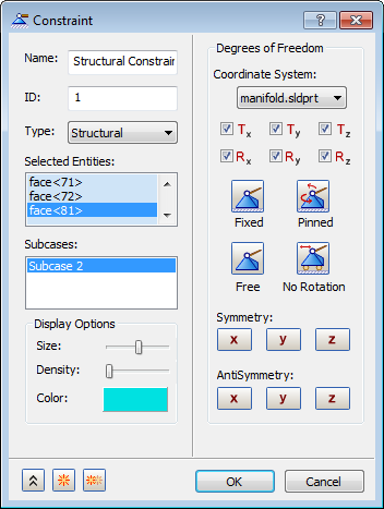

  1. Nella vista struttura, fare clic con il pulsante destro del mouse su Vincoli e scegliere Nuovo.

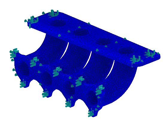

  2. Selezionare le superfici con i fori dei bulloni evidenziate in blu nell'immagine riportata di seguito.
  3. Rinominare il vincolo specificando Structural Constraints .
  4. Accettare le impostazioni di default. Assicurarsi che sia evidenziato Subcase 1, quindi fare clic sul pulsante Nuovo per definire un altro vincolo.

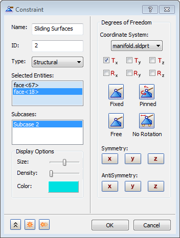

  5. Rinominare Constraint 2 specificando Sliding Surfaces . Selezionare la superficie su entrambe le flange rivolte in direzione opposta rispetto ai tubi evidenziate in blu nell'immagine riportata di seguito.
  6. Deselezionare tutti i gradi di libertà tranne Tx. In questo modo, i nodi sulla superficie potranno scorrere sul piano in cui si trovano, senza però penetrarlo.
  7. Assicurarsi che sia evidenziato Subcase 1, quindi fare clic su OK per chiudere la finestra di dialogo.
  8. Il modello finale dovrebbe essere simile a quello illustrato di seguito.

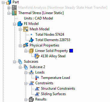

  9. Dopo che sono state definite tutte le entità, la vista struttura finale dovrebbe risultare simile alla seguente.
