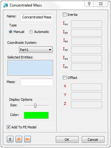

Per creare una massa concentrata, fare clic con il pulsante destro del mouse su Masse concentrate nella struttura Modello, quindi scegliere Nuovo per aprire la finestra seguente.
Le altre sezioni in questo modulo variano leggermente a seconda del Tipo selezionato. Fare clic sui collegamenti nella parte inferiore della pagina per visualizzare ulteriori informazioni sulle altre sezioni disponibili in questo modulo.

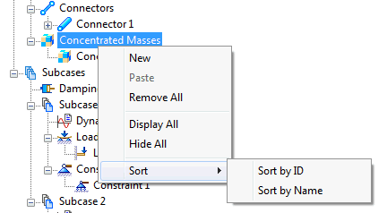

Se si fa clic con il pulsante destro del mouse su Masse concentrate nella sezione della struttura Modello FE, sono disponibili le seguenti opzioni:
