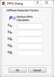

Nel modulo Materiale, nella sezione Dati specifici analisi, fare clic sul pulsante PPFA. Viene visualizzata la seguente finestra:
- Dati PPFA consente di specificare i Fattori di riduzione rigidità per il rispettivo tipo di materiale, ad esempio Isotropo o Ortotropo 2D.

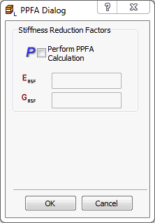

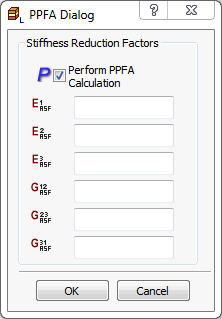

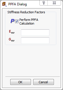

- Se il tipo di materiale è Isotropo, Ortotropo 2D e Ortotropo 3D, in Dati PPFA saranno presenti i fattori di riduzione rigidità per E e G in direzioni diverse.
Isotropo
Ortotropo 2D
Ortotropo 3D
