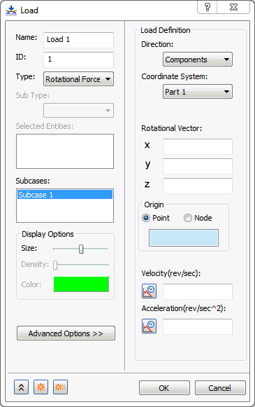

Forza rotazionale
Se Tipo è impostato su Forza rotazionale, la finestra di dialogo sarà simile alla seguente.
Le forze rotazionali sono forze di inerzia. Non vengono applicate alla geometria, ma agiscono invece sulle proprietà di massa della mesh. Le proprietà di massa devono essere definite, altrimenti la forza non agirà sul corpo.
È possibile selezionare un punto geometrico, un vertice o un nodo come origine della rotazione. È anche possibile selezionare un asse geometrico definito o definire i componenti dell'asse di rivoluzione. Spesso, l'asse di accelerazione e l'asse di velocità non hanno la stessa direzione. In questo caso, è necessario definire due diverse forze rotazionali per soddisfare questo requisito.
Quando è completamente definita, la forza rotazionale viene visualizzata nell'angolo inferiore destro della finestra di visualizzazione grafica. V indica Velocità e A indica accelerazione attorno all'asse.

I carichi di forze rotazionali possono avere proprietà di visualizzazione personalizzate, quali il colore, le dimensioni e la densità.
