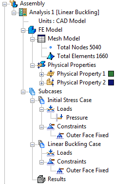

In un modello di parti o di assiemi sono consentiti più sottocasi. Uno qualsiasi o tutti possono essere attivi contemporaneamente.
Più sottocasi sono fondamentali per completare le definizioni dei modelli per i Tipi di analisi di Buckling lineare, Statica pre-sollecitazione, Modalità normali pre-sollecitazione e di Buckling non lineare e vengono eseguiti per default.
Come mostrato nella figura precedente, in Subcase 1 (Initial Stress Case) sono presenti un vincolo e un carico, ma Subcase 2 (Linear Buckling Case) non contiene carichi e include lo stesso vincolo. Questo tipo di definizione è necessario per un'analisi di buckling lineare e non lineare e viene eseguito per default.
Il Sottocaso 2 potrebbe avere carico diverso, ma lo stesso vincolo del Sottocaso 1. Ciò può risultare utile per un'analisi statica con più condizioni di carico in una parte con gli stessi vincoli.
Autodesk Nastran analizza tutti i sottocasi e calcola i risultati in un'unica analisi.
