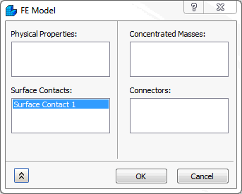

In un'analisi, fare clic col pulsante destro del mouse su Modello FE e scegliere Modifica. Viene visualizzato il modulo Modello FE.

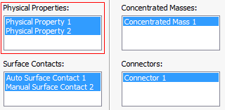

Il modulo contiene le sezioni principali seguenti:
Qui è possibile selezionare le proprietà fisiche da includere nel modello di analisi.
In alternativa, tutte le entità elencate sopra possono essere trascinate dalla struttura nel Modello FE.

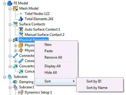

Una volta che la proprietà fisica viene aggiunta al modello FE, il software crea un singolo nodo con tutte le proprietà fisiche. In questo modo è possibile creare una nuova proprietà fisica senza ricorrere alla struttura del modello. È inoltre possibile abilitare il trascinamento da Struttura modello - Proprietà fisiche a questo singolo nodo.

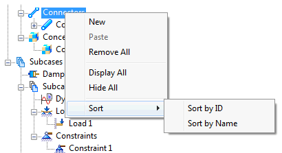

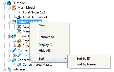

Fare clic col pulsante destro del mouse su Proprietà fisiche. Sono disponibili le seguenti opzioni:

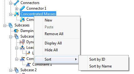

Come nel caso delle proprietà fisiche, anche le opzioni Contatti di superfici, Masse concentrate e Connettori possono essere selezionate qui per essere incluse nell'analisi e hanno le stesse funzionalità.
