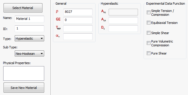

Consente di definire le proprietà del materiale per l'uso nell'analisi iperelastica non lineare completa (ad esempio, deformazione e rotazione di grandi dimensioni) di materiali simili alla gomma (elastomeri) per elementi solidi isoparametrici.
Dopo aver selezionato Iperelastico nell'elenco a discesa Tipo, saranno disponibili le sezioni di materiali seguenti: Iperelastico e Funzione dati sperimentali.
Iperelastico
- Per Sottotipo è possibile scegliere tra Neo-hookeano, Mooney-Rivlin, Ogden, Yeohe Polinomiale, come mostrato nelle immagini qui sopra. Ogni tipo è dotato di un insieme specifico di costanti di materiale da definire.
- La densità della massa, RHO, verrà utilizzata per calcolare automaticamente la massa per tutti gli elementi strutturali.
- Per ottenere il coefficiente di smorzamento GE, moltiplicare il coefficiente di smorzamento critico C/C0 per 2.0. Se non è definita una frequenza dominante per lo smorzamento strutturale del materiale (vedere la sezione relativa agli smorzamenti), GE viene ignorato nelle analisi della risposta transitoria.
- TREF viene utilizzato solo come temperatura di riferimento per il calcolo dei carichi termici in soluzioni lineari. Se viene specificato un carico di temperatura iniziale, TREF verrà ignorato.
- È possibile definire il coefficiente di espansione termica, la densità della massa, il coefficiente di smorzamento del materiale e il coefficiente di riferimento del materiale.
