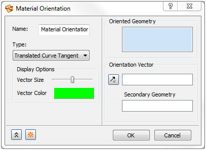

Aggiungi orientamento materiale
La figura seguente illustra il modulo Orientamento materiale.
Questa opzione consente di specificare un orientamento del materiale su facce con elementi Shell.
Sono disponibili otto opzioni per specificare l'orientamento del materiale su una superficie. Fare clic sul menu a discesa Tipo per selezionare uno dei seguenti metodi:
Autodesk Nastran In-CAD consente di selezionare le superfici con una mesh di elementi Shell nella sezione Geometria orientata.
Opzioni di visualizzazione consente agli utenti di modificare la dimensione e il colore del vettore di orientamento del materiale.
Nelle pagine seguenti verranno descritte più dettagliatamente le diverse tecniche di definizione dell'orientamento nel menu a discesa Tipo.
Nell'analisi composita, un foglio ad angolo zero indica che è allineato nella direzione dell'orientamento del materiale.
