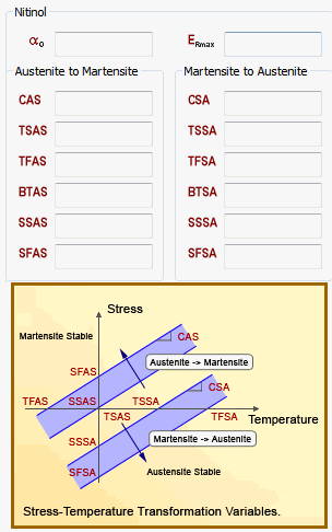

Il materiale Nitinol viene utilizzato solo nell'analisi non lineare. Dopo aver selezionato Nitinol dall'elenco a discesa Tipo, sono disponibili le seguenti sezioni di materiali: Generale, Strutturale e Nitinol.
Generale e Strutturale
- È possibile inserire il modulo di Young, il modulo di taglio, il coefficiente di Poisson, il coefficiente di espansione termica e la densità della massa in Generale e Strutturale.
Nitinol
- Questa proprietà materiale viene utilizzata per leghe a memoria di forma.
- Sono necessari il coefficiente di pressione
e la deformazione residua massima
- Le sollecitazioni di trasformazione e la temperatura possono essere combinate in modo che la sollecitazione di trasformazione possa essere calcolata utilizzando i dati specificati per austensite a martensite e viceversa.
- La sollecitazione iniziale per la trasformazione da austensite a martensite è SSAS -CAS * TSAS.
- La sollecitazione finale per la trasformazione da austensite a martensite è SFAS -CAS * TFAS.
- La sollecitazione iniziale per la trasformazione da martensite ad austensite è SSSA -CSA * TSSA.
- La sollecitazione finale per la trasformazione da martensite ad austensite è SFSA -CSA * TFSA.
- Le temperature devono soddisfare la relazione:
TFAS<TSAS<TSSA<TFSA
- Quando BTAS e BTSA sono uguali a zero, il modello di materiale è lineare. Quando BTAS e BTSA non sono uguali a zero, il modello di materiale è esponenziale con BTAS e BTSA come coefficienti.
