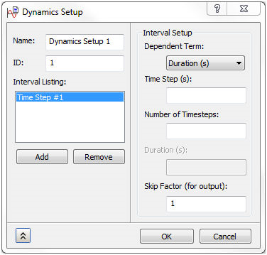

Per configurare Impostazione dinamica per un'analisi di risposta transitoria diretta o modale, fare clic con il pulsante destro del mouse su Impostazione dinamica in Sottocaso nella struttura e scegliere Modifica.
Analisi della risposta transitoria diretta/non lineare
Analisi della risposta transitoria modale

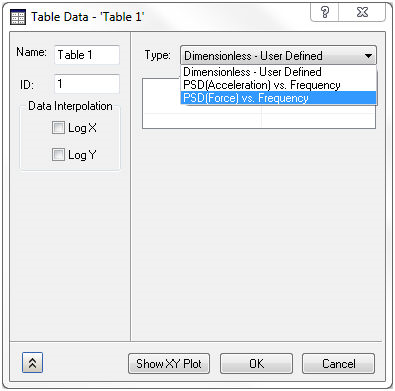

Opzioni analisi casuale:
- PSD: consente di definire la curva della densità spettrale di alimentazione mediante i dati della dabella con opzioni di interpolazione dati.
- Tipo: include le due opzioni PSD (accelerazione) vs frequenza e PSD (forza) vs frequenza.
- Interpolazione dati: interpola i valori dei dati immessi nella tabella in direzione X e Y logaritmica.
