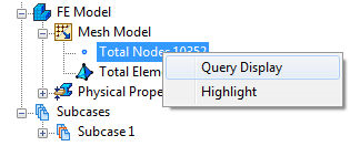

Questo è un livello secondario di Modello mesh nella struttura e verrà visualizzato solo quando è presente una mesh effettiva con un numero totale di nodi ed elementi.
Quando si fa clic con il pulsante destro del mouse su Totale nodi, vengono visualizzate le opzioni seguenti:
- Visualizzazione query: quando questa opzione è attivata, consente l'interrogazione in tempo reale dei nodi nel modello. È possibile accedere alla visualizzazione query per i nodi anche tramite la barra degli strumenti Visualizzazione query.
- Evidenzia: l'opzione di evidenziazione consente di evidenziare un gruppo di nodi nel modello per identificare la posizione e/o le proprietà di un nodo. Per accedere a questo comando, fare clic con il pulsante destro del mouse su Totale nodi nella struttura Modello mesh. Digitare gli ID dei nodi nell'elenco delle entità e fare clic sul pulsante Aggiungi per inserirli nella casella Entità selezionate, come illustrato nella figura seguente. È possibile accedere al comando Evidenzia nodi anche utilizzando la barra degli strumenti Evidenzia. Le Entità selezionate possono essere incluse in un gruppo facendo clic sulla casella di controllo Crea gruppo.
