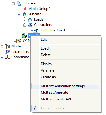

Fare clic con il pulsante destro del mouse su Risultati in Sottocasi e scegliere Animazione più gruppi per avviare l'animazione.

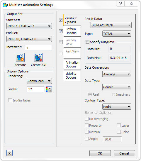

Fare clic con il pulsante destro del mouse su Risultati in Sottocasi e scegliere Impostazioni animazione più gruppi per modificare le impostazioni dell'animazione. Viene visualizzato il modulo Impostazioni animazione più gruppi.
Di seguito sono riportate le opzioni disponibili in questo modulo:
Gruppo di output:
- Gruppo iniziale: gruppo di risultati utilizzato all'inizio dell'animazione.
- Gruppo finale: gruppo di risultati utilizzato alla fine dell'animazione.
- Incremento: quando viene utilizzato più di un gruppo, viene visualizzata un'opzione Incremento per consentire all'utente di specificare l'incremento in base al quale l'animazione deve passare da un gruppo di risultati all'altro.
- Anima: configura e avvia l'animazione con le impostazioni correnti o interrompe l'esecuzione dell'animazione.
- Crea AVI: consente di salvare l'animazione in formato AVI.
Opzioni animazione:
- Ritardo (msec): l'intervallo di tempo tra i fotogrammi.
Modalità:
- Metà: caricamento per carico positivo.
- Completo: caricamento e scaricamento per carico positivo.
- Oscillazione: caricamento e scaricamento per carichi positivi e negativi.
- Interpolazione spline: per le animazioni di più gruppi, consente l'interpolazione degli output intermedi, aumentando il numero di fotogrammi in modo che corrisponda al numero specificato.
- Opzioni contorno: questa sezione consente di scegliere i dati di risultati da tracciare durante l'animazione. È possibile specificare un intervallo di valori massimi e minimi, nonché i diversi tipi di rendering.
- Opzioni deformazione: questa sezione consente di scegliere il vettore di output per la deformazione. Il tracciato può essere scalato in base ad una percentuale delle dimensioni del modello o ad un valore effettivo.
- Visualizzazione sezione: questa sezione consente di scegliere il piano di sezione per il tracciato. Sono presenti le stesse opzioni della finestra di dialogo Tracciato risultati.
- Visualizzazione parte: questa sezione consente di selezionare la parte da animare. Sono presenti le stesse opzioni della finestra di dialogo Tracciato risultati.
- Opzioni visibilità: questa sezione consente di impostare ON oppure OFF utilizzando il pulsante di inversione per mostrare o nascondere le funzioni. Sono presenti le stesse opzioni della finestra di dialogo Tracciato risultati.
