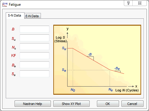

Nel modulo Materiale, nella sezione Dati specifici analisi, fare clic sul pulsante Fatica. Viene visualizzata la seguente finestra:
- In Dati fatica sono supportate due opzioni:

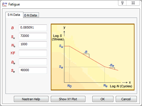

- Dati S-N: il ciclo di vita della sollecitazione richiede di definire una curva S-N.

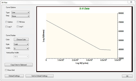

- Fare clic su Mostra tracciato XY. Verrà visualizzata la finestra di dialogo Tracciato XY della curva, come illustrato nell'immagine seguente:

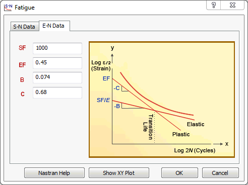

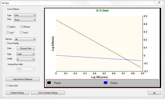

- Dati E-N: il ciclo di vita della deformazione richiede di definire una curva E-N.
