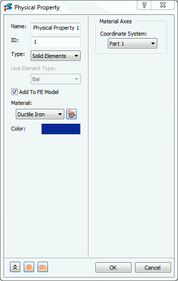

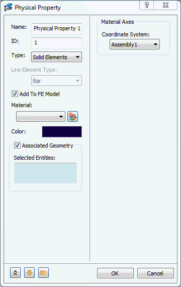

Selezionare l'opzione Elementi solidi in Tipo nel modulo Proprietà fisica. Si noterà che gli elementi solidi possono essere selezionati solo nel contesto dell'assieme.
Contesto della parte
Contesto dell'assieme
