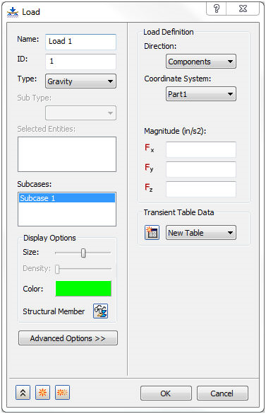

Gravità
Se Tipo è impostato su Gravità, verrà visualizzata la finestra di dialogo seguente.
La gravità è un vettore di accelerazione di traslazione globale e agirà solo sui corpi per cui è specificata una densità di massa nella definizione del materiale.
La gravità è indicata da un piccolo vettore nell'angolo inferiore destro della finestra grafica. La freccia indica la direzione. Il colore e le dimensioni possono essere modificate nella sezione relativa alle opzioni di visualizzazione. La densità di visualizzazione non ha effetto.
