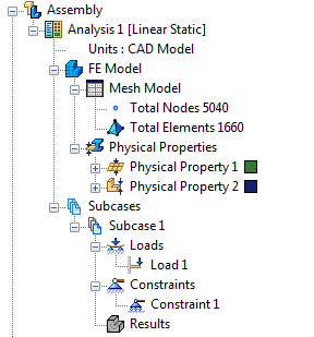

Per i tipi di analisi Statica, Buckling lineare, Statica pre-sollecitazione, Trasferimento termico stazionario lineare e Trasferimento termico stazionario non lineare:
I sottocasi si comportano in modo diverso tra tipi di soluzione lineare e non lineare. Le soluzioni lineari sono simili ad analisi completamente nuove e diverse. Le soluzioni non lineari utilizzano la fine del sottocaso precedente come condizione iniziale per il sottocaso successivo.

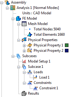

Per i tipi di analisi di Modalità normale:

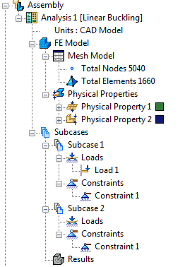

Per i tipi di analisi Buckling lineare con due sottocasi per default:

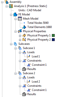

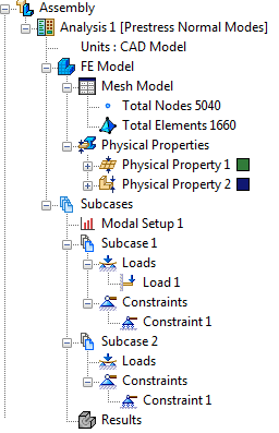

Per i tipi di analisi Statica pre-sollecitazione con due sottocasi per default:

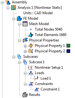

Per i tipi di analisi Statica non lineare:

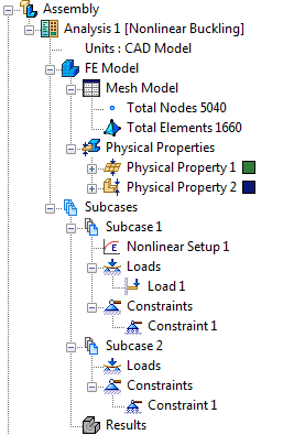

Per i tipi di analisi Buckling non lineare con due sottocasi per default:

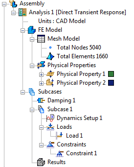

Per i tipi di analisi Risposta transitoria diretta:

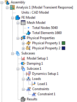

Per il tipo di analisi Risposta transitoria modale:

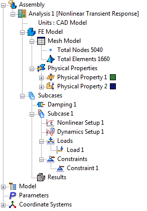

Per il tipo di analisi Risposta transitoria non lineare:

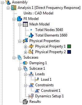

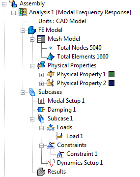

Per il tipo di analisi Risposta in frequenza diretta:

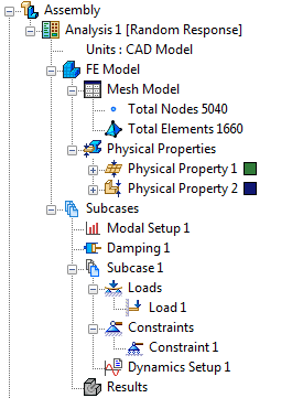

Per il tipo di analisi Risposta in frequenza modale e Risposta casuale:

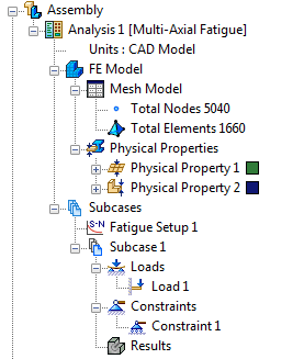

Per il tipo di analisi Fatica multiassiale:

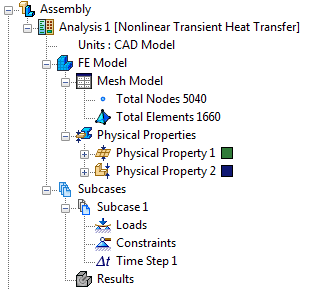

Per il tipo di analisi Trasferimento termico transitorio non lineare:
