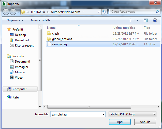

Fare clic sulla scheda
Revisione
ed espandere il gruppo
Tag
Fare clic su
Importa Tag PDS
Nella finestra di dialogo
Importa
individuare il file TAG desiderato.
Fare clic su
Apri
per importare i dati PDS.
