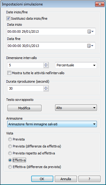

  3. Nella finestra TimeLiner fare clic sulla scheda Simula e quindi sul pulsante Impostazioni.
  4. Nella finestra Impostazioni simulazione, fare clic sulla freccia giù nel campo Animazione e selezionare Animazione fermi immagine salvati.
  5. Fare clic su OK.
