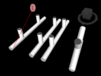

  1. Fare clic sulla scheda Revisione gruppo Tag Aggiungi tag.
  2. Nella vista scena, fare clic sull'oggetto al quale si desidera aggiungere un tag.
  3. Fare clic sull'area in cui posizionare il tag. Il tag viene aggiunto ed entrambi i punti vengono uniti mediante una linea direttrice.
    Se il fermo immagine corrente non è ancora stato salvato, verrà salvato automaticamente e denominato Vista tag X, dove la X rappresenta l'ID del tag.
  4. Nella finestra di dialogo Aggiungi commenti, immettere il testo da associare al tag, scegliere il tag Stato dall'elenco a discesa e fare clic su OK.
