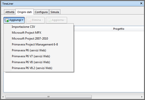

Software di pianificazione supportati
Autodesk Navisworks di Autodesk Navisworks supporta vari software di pianificazione.
Nota: Alcune di questi possono funzionare solo se il software di pianificazione pertinente è installato nel computer in uso.
Nota: Autodesk Navisworks TimeLiner supporta le origini dati di terze parti utilizzando le API .NET di Autodesk Navisworks e supporta Windows 8 per i formati MS Project, CSV e Primavera. Qualsiasi utente può sviluppare il supporto per una nuova origine dati: per ulteriori indicazioni consultare la documentazione API.
Microsoft Project 2007 - 2010
Questa origine dati richiede l'installazione di Microsoft Project 2007 o Microsoft Project 2013.
Primavera Project Management 6 - 8
Questa origine dati richiede l'installazione dei seguenti elementi insieme ad Autodesk Navisworks:
  • Primavera Project Management (PPM) 6 - 8
  • ActiveX Data Objects 2.1
Microsoft Project MPX
In TimeLiner i file MPX di Microsoft Project possono essere letti direttamente senza che Microsoft Project (o qualsiasi altro software di pianificazione) sia installato. Primavera SuretTrak, Primavera Project Planner e Asta Power Project consentono di esportare file MPX.
Nota: Con Primavera SureTrak l'ID univoco viene esportato nel campo text10 del file MPX anziché nell'apposito campo. Quando si esegue il collegamento ad un file MPX esportato da SureTrak, specificare il campo text10 come campo per l'ID univoco nella finestra di dialogo Selettore campi.
Primavera P6 (servizi Web), Primavera P6 V7 (servizi Web), Primavera P6 V8.3 (servizi Web)
La possibilità di accedere a Primavera P6 (Web Services) riduce notevolmente i tempi necessari per la sincronizzazione delle pianificazioni di TimeLiner con quelle di Primavera.
Questa origine dati richiede la configurazione di un server Web Primavera. Per ulteriori informazioni, consultare il manuale per l'amministrazione dei server Web Primavera P6 disponibile con la documentazione di Primavera.
Asta Power Project 11 - 12
Questa origine dati richiede l'installazione della versione corrispondente di Asta Power Project.
