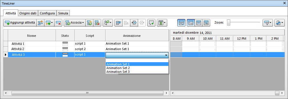

  1. Se la finestra TimeLiner non è già aperta, fare clic sulla scheda Inizio gruppo Strumenti TimeLiner.
  2. Nella scheda Attività, fare clic sull'attività a cui aggiungere un'animazione e utilizzare la barra di scorrimento orizzontale pere trovare la colonna Animazione.
    In alternativa, è possibile posizionare le colonne relative all'animazione prima della colonna Data inizio come illustrato di seguito.
  3. Fare clic sul pulsante a discesa nel campo Animazione e selezionare una scena o un gruppo di animazioni di una scena. Quando si seleziona una scena, vengono utilizzati anche tutti i gruppi di animazioni di quella scena.
