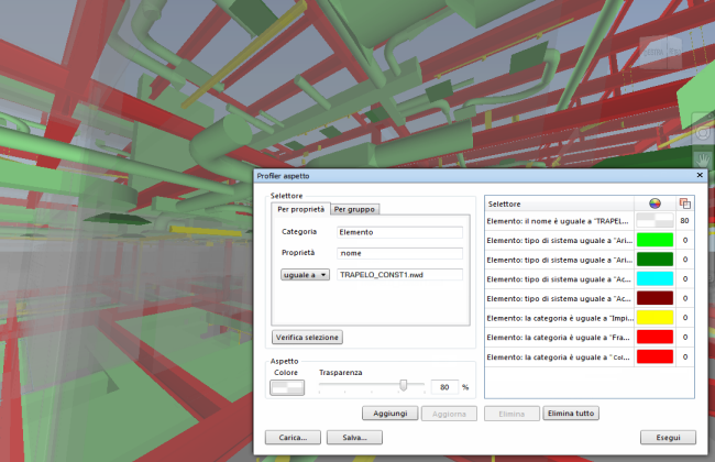

Come assegnare codici colore al modello in base ai valori delle proprietà
- Aprire la finestra di dialogo Profili aspetto.
- Fare clic sulla scheda Per proprietà nell'area Selettore.
- Utilizzare i campi disponibili per configurare i criteri di selezione oggetti per il selettore.
- Fare clic su Test selezione. Tutti gli oggetti che soddisfano i criteri vengono selezionati nella Vista scena.
- Una volta ottenuto un risultato soddisfacente, utilizzare l'area Aspetto per configurare le sostituzioni di colore e trasparenza per il selettore.
- Fare clic su Aggiungi. Il selettore viene aggiunto all'elenco Selettore.
- Ripetere i passaggi da 3 a 6 fino ad aggiungere tutti i selettori desiderati. Ricordare che l'ordine dei selettori nell'elenco è importante.
Suggerimento: Se ad esempio si utilizza il primo selettore per sostituire il colore dell'intero modello con un grigio con trasparenza 80%, le altre sostituzioni di colore risalteranno maggiormente.
- Fare clic su Esegui. Gli oggetti del modello risultano ora provvisti di codici colore.
