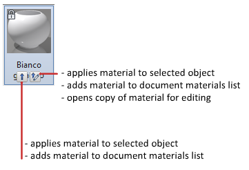

È possibile modificare un materiale esistente (fornito in Autodesk Material Library) o iniziare con un materiale generico.
Non è possibile modificare i materiali in Autodesk Material Library, ma è possibile utilizzarli come base per nuovi materiali. L'Editor dei materiali fornisce le impostazioni di proprietà quali brillantezza, trasparenza, riflessi e texture (anche detta composizione). Le impostazioni delle proprietà disponibili cambiano in base al tipo di materiale che si sta aggiornando.
Per modificare le impostazioni, è possibile fare doppio clic su un campione dei materiali o utilizzare il menu contestuale.
