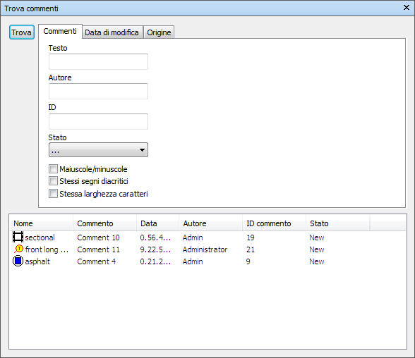

La finestra Trova commenti è una finestra agganciabile che consente di cercare commenti e tag in base a dati dei commenti quali testo, autore, ID, stato, data di modifica e origine.
Le tre schede nella parte superiore consentono di configurare i criteri di ricerca. Per eseguire la ricerca, premere il pulsante Trova. I risultati della ricerca vengono visualizzati in una tabella con più colonne nella parte inferiore della finestra. Utilizzare le barre di scorrimento nella parte destra e inferiore della scheda per visualizzare i commenti. Varie icone consentono di identificare immediatamente l'origine di ogni commento. Esse sono uguali a quelle utilizzate nella finestra Commenti.
La selezione di un commento nell'elenco comporta quella dell'origine del commento. Ad esempio, selezionando un commento originato da un fermo immagine salvato si seleziona quel fermo immagine.
È possibile modificare l'ordinamento degli elementi nell'elenco facendo clic sul titolo di una colonna.
Se si aggiungono nuovi commenti, oppure se si modificano commenti esistenti, l'elenco dei risultati viene cancellato.
