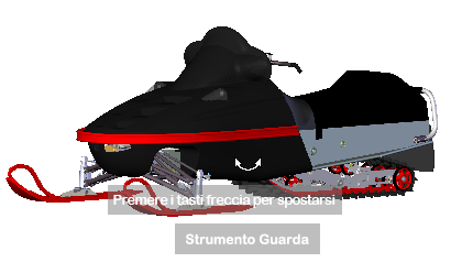

Quando si utilizza lo strumento Guarda, è possibile regolare la vista del modello trascinando il cursore. Durante il trascinamento del cursore, la relativa icona assume l'aspetto del cursore Guarda e il modello ruota attorno alla posizione della vista corrente.
Oltre che per esplorare un modello, lo strumento Guarda può essere utilizzato per trasferire la vista corrente su una faccia specifica del modello nella vista corrente. Tenere premuto il tasto MAIUSC e selezionare lo strumento Guarda in uno dei dischi Navigazione completa.
Passeggiata in un modello
Quando si utilizza lo strumento Guarda del Disco Navigazione completa maxi, è possibile simulare una passeggiata in un modello utilizzando i tasti freccia della tastiera. Per regolare la velocità della passeggiata, utilizzare l'Editor delle opzioni.
