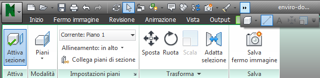

I comandi utilizzati con maggior frequenza vengono visualizzati nella barra degli strumenti Accesso rapido, nella parte superiore della finestra dell'applicazione.
È possibile aggiungere un numero illimitato di pulsanti alla barra degli strumenti Accesso rapido. I pulsanti vengono aggiunti a destra dei comandi di default. È possibile aggiungere separatori tra i pulsanti. Una volta raggiunta la lunghezza massima della barra degli strumenti, i comandi aggiuntivi sono visualizzabili mediante un pulsante a comparsa
È possibile spostare la barra degli strumenti Accesso rapido sia sopra che sotto la barra multifunzione.
