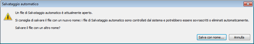

  6. Quando viene richiesto di salvare un file con un altro nome, fare clic su Salva con nome.
  7. Nella finestra di dialogo Salva con nome, immettere un nuovo nome file e individuare il percorso desiderato.
  8. Fare clic su Salva.
