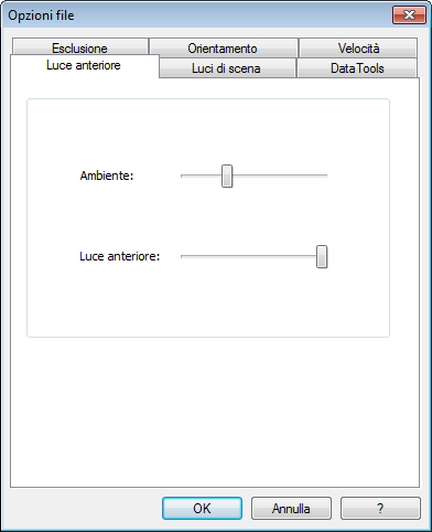

Come regolare l'intensità della luce anteriore
- Fare clic sulla scheda Inizio gruppo
Progetto
Opzioni file
- Nella finestra di dialogo Opzioni file fare clic sulla scheda Luce anteriore.
- Spostare il dispositivo di scorrimento Ambiente per regolare la luminosità della scena e il dispositivo di scorrimento Luce per regolare la luminosità della luce direzionale.
Suggerimento: Se si attiva la modalità Luce anteriore prima di iniziare la procedura, gli effetti delle modifiche sul rendering della scena vengono visualizzati immediatamente.
- Fare clic su OK.
