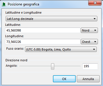

Utilizzare questa finestra di dialogo per impostare la latitudine, la longitudine e la direzione nord di una posizione geografica nel modello. La Vista scena visualizza la posizione personalizzata del sole nel fuso orario personalizzato.
Esprime la latitudine e la longitudine in valori decimali. Ad esempio: 37.87222°.
Esprime la latitudine e la longitudine in gradi, minuti e secondi. Ad esempio: 37° 52' 20".
Consente di impostare la latitudine della posizione corrente. L'intervallo valido è compreso tra 0 e +90.
Consente di impostare la longitudine della posizione corrente. L'intervallo valido è compreso tra 0 e +180.
Controlla se un valore positivo si trova a nord o a sud dell'equatore.
Controlla se un valore positivo si trova a ovest o a est del meridiano fondamentale.
Specifica il fuso orario. È possibile impostare il fuso orario direttamente in questo campo.
Controlla la posizione del sole nella Vista scena. Questa impostazione non ha alcun effetto sul sistema di coordinate del modello o sulla direzione della bussola del ViewCube.
Spostare il dispositivo di scorrimento per specificare l'angolo a partire da 0 per la direzione nord. L'intervallo è compreso tra 0 e 360.
