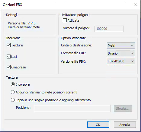

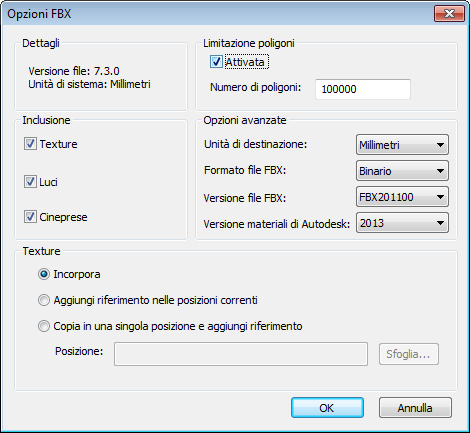

Come esportare un file FBX
Esporta scena
FBX La geometria viene selezionata partendo dagli oggetti più ovvi con dettagli precisi. Se il file esportato è troppo grande, provare ad attivare la funzionalità e a ridurre il numero di poligoni. Se si fa clic sulla scheda Inizio, si espande il gruppo Progetto e si fa clic su Statistiche scena
, in Autodesk Navisworks viene visualizzato il numero di triangoli e linee nel progetto corrente. Impostando un limite per i poligoni, si sceglie di esportare solo alcuni di questi elementi.
