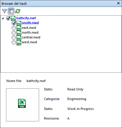

La finestra agganciabile del Browser Vault consente di visualizzare e gestire lo stato del vault dei file di Autodesk Navisworks aperti. Questa funzione è particolarmente utile quando si lavora con file NWF.
Il Browser Vault mostra la struttura e lo stato dei file attualmente aperti in Autodesk Navisworks con i relativi file di progettazione. È possibile filtrare i file visualizzati nel Browser Vault per evidenziare i dati più rilevanti per il lavoro. È anche possibile utilizzare il menu contestuale per eseguire operazioni di base relative al vault, ad esempio archiviazione, estrazione e modifica dello stato.
I file possono essere estratti per altri membri del team o la versione presente nel vault potrebbe essere più attuale di quella che ci si accinge ad elaborare. È possibile aggiornare il Browser Vault come necessario per visualizzare informazioni aggiornate.
Vista file
La Vista file presenta la struttura del file correntemente aperto in Autodesk Navisworks.
Gruppo Dettaglio
Per default, il gruppo Dettaglio consente di visualizzare le informazioni chiave relative al file selezionato nella Vista file. Queste informazioni chiave includono: nome file, anteprima, stato del vault, categoria, stato del ciclo di vita e revisione. I dati relativi a revisione, ciclo di vita e categorie di dati non sono disponibili se si utilizza l'edizione Autodesk Vault Basic.
