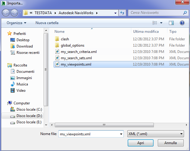

  1. Fare clic con il pulsante destro del mouse in un punto qualsiasi nella finestra Fermi immagine salvati.
  2. Fare clic su Importa fermi immagine nel menu contestuale.
  3. Nella finestra di dialogo Importa individuare il file XML fermi immagine desiderato.
  4. Fare clic su Apri.
