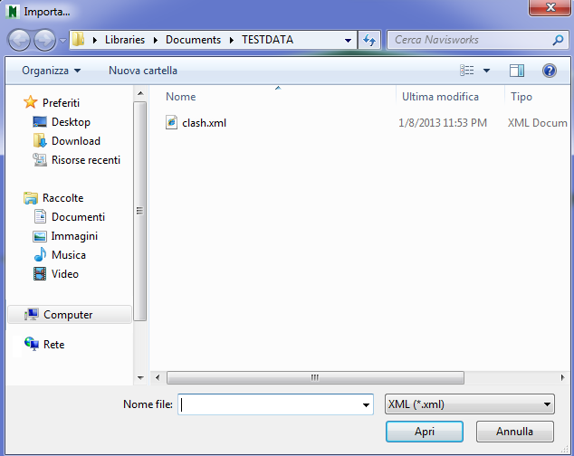

  1. Nella finestra Clash Detective, fare clic sul pulsante di espansione Test pulsante Importa/Esporta test di interferenza e scegliere Importa test di interferenza.
  2. Nella finestra di dialogo Importa, individuare la cartella contenente i dati del test di interferenza, selezionarla e fare clic su Apri.
