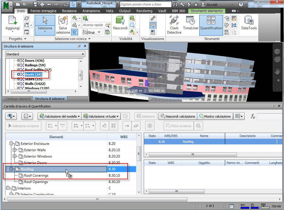

Eseguire una valutazione efficiente significa poter trascinare oggetti, gruppi o un'intera struttura di selezione su un elemento della cartella di lavoro per generare rapidamente una valutazione accurata.

Valutazione del modello
La valutazione del modello utilizza le proprietà incorporate nei file di progettazione di origine per creare i dati di valutazione. Gli oggetti vengono estratti dal modello e visualizzati come elementi nella cartella di lavoro di Quantification.
