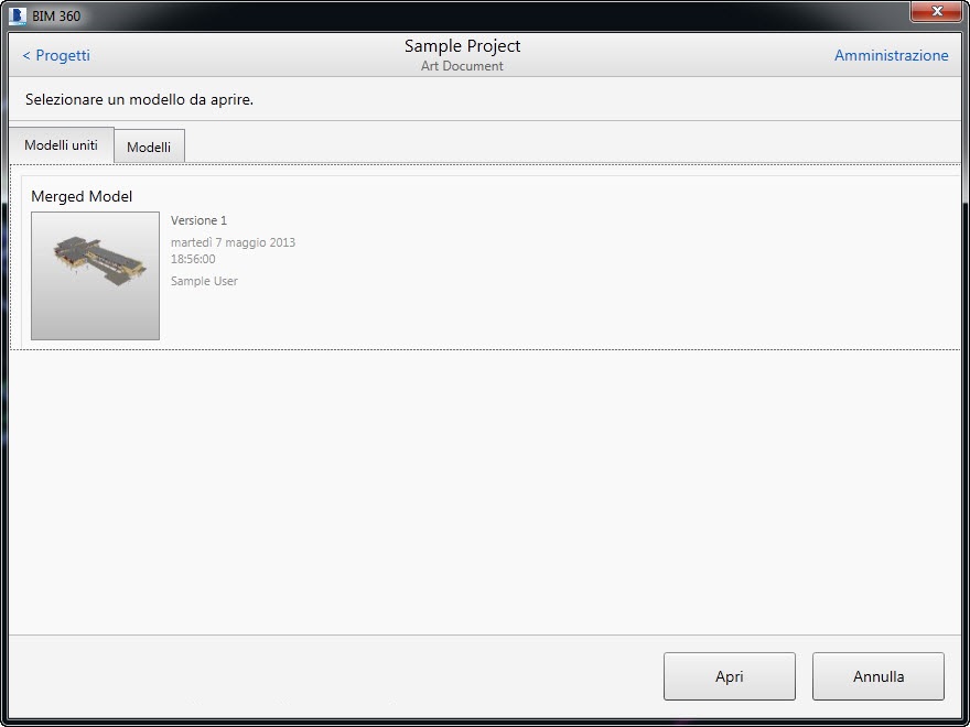

La soluzione Navisworks integrata con BIM 360 consente di accedere ai dati di progetto più recenti nel cloud. Accedete ai modelli di BIM 360 in Navisworks e utilizzate i numerosi strumenti, dati e workflow di Navisworks per eseguire attività quali l'allineamento del modello. Quindi riaggiungete i modelli all'ambiente Web di BIM 360 per condividerli con il team di progetto.

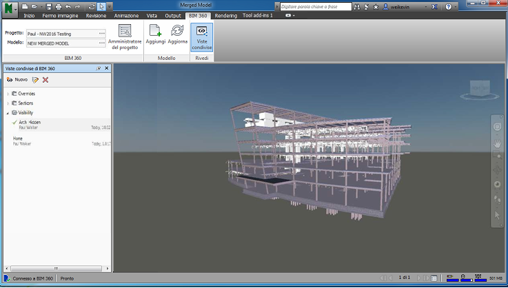

Viste condivise
Aggiungete viste condivise tra BIM 360 Glue e Navisworks. Le viste condivise vengono sincronizzate in tempo reale.

In Navisworks, è possibile caricare modelli o modelli uniti da BIM 360. Le modifiche apportate a questi modelli in Navisworks possono essere salvate su BIM 360 come modello unito. Quando si visualizza il modello unito in Navisworks e in altri client di Navisworks, tali modifiche vengono mantenute. Tuttavia, se si apre il modello unito in BIM 360, non tutti i dati specifici di Navisworks saranno visibili. Solo la definizione del modello aggregato di Navisworks viene condivisa tra Navisworks e BIM 360, che include:
Tutti gli altri dati di Navisworks creati in un modello unito di BIM 360 vengono salvati in BIM 360, ma sono accessibili solo per gli utenti che utilizzano anche Navisworks come client di BIM 360. Analogamente, tutti gli altri dati di BIM 360 sono visibili soltanto nei client che li supportano, fra cui non è ancora incluso Navisworks.
