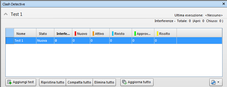

Gruppo Test
Il gruppo espandibile Test consente di gestire i test e i risultati di interferenze ed è visualizzabile da tutte le schede di Clash Detective facendo clic sul pulsante di espansione. In questo gruppo sono visualizzati tutti i test di interferenza attualmente impostati, elencati in formato tabella, e un riepilogo del relativo stato.
Nota: Se non è stato definito alcun test, i pulsanti Aggiungi test e Importa test di interferenza verranno visualizzati nella parte superiore della finestra Clash Detective.
Quando si fa clic su un test nel gruppo Test, i relativi dettagli vengono visualizzati sulle diverse schede di Clash Detective. Utilizzare le barre di scorrimento a destra e nella parte inferiore della scheda per visualizzare i test.
Nota: Nella parte superiore della finestra Clash Detective è sempre visualizzato un riepilogo del test di interferenza selezionato. Viene visualizzato il numero totale di interferenze nel test insieme ai dettagli delle interferenze aperte (nuove, attive, riviste) e chiuse (approvate, risolte). Se un test di interferenza è stato in qualche modo alterato successivamente alla sua impostazione (questo può includere la modifica di un'opzione o il caricamento dell'ultima revisione del modello), viene visualizzato un avvertimento secondo cui "i risultati potrebbero non rispecchiare il modello o le impostazioni più recenti". Facendo clic con il pulsante destro del mouse su questa icona è possibile eseguire di nuovo il test.
È anche possibile modificare l'ordinamento di tali test. A tale scopo, fare clic sull'intestazione della colonna desiderata. In questo modo si alterna tra l'ordinamento crescente e decrescente.
Pulsanti
Per configurare e gestire i testi di interferenza, utilizzare i pulsanti del gruppo Test.
Aggiungi test: aggiunge un nuovo test di interferenza.
Elimina tutto: elimina tutti i test di interferenza.
Compatta tutto: elimina tutte le interferenze risolte in tutti i test.
Ripristina tutto: consente di ripristinare lo stato di tutti i test su "Nuovo".
Aggiorna tutto: aggiorna tutti i test di interferenza.
Importa/Esporta test di interferenza: importa o esporta test di interferenza.
