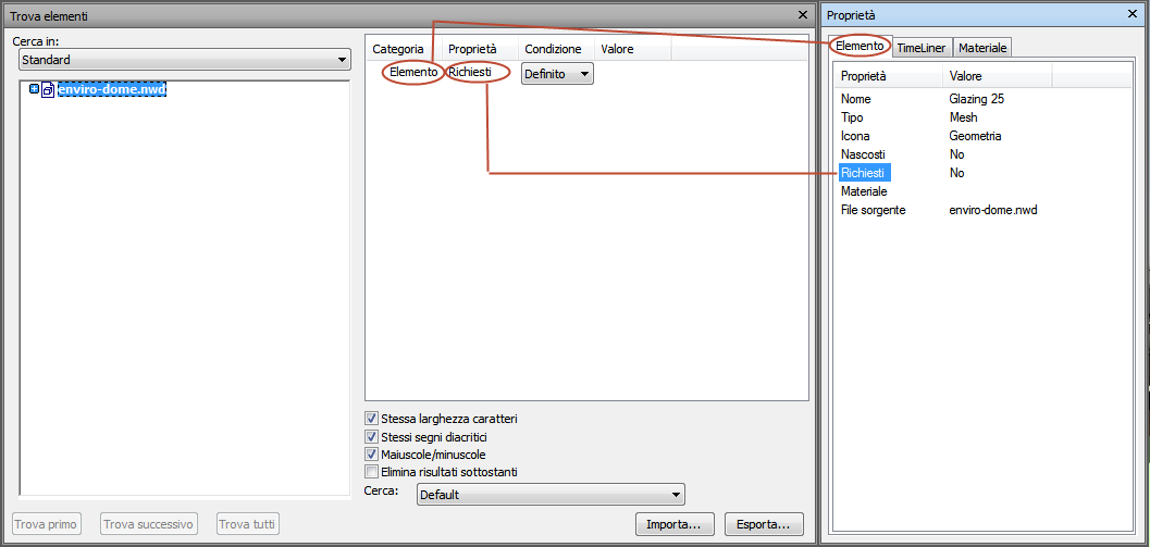

Una parte importante di questo processo consiste nell'individuare elementi con proprietà del modello specifiche nella finestra Trova elementi, esportare tali proprietà in un file XML e modificarle in modo da mapparle alla proprietà di valutazione scelta. Può essere utile visualizzare le finestre Trova elementi e Proprietà affiancate:

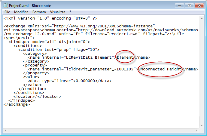

Nell'immagine precedente si noti che la categoria Elemento nella finestra Trova elementi (a sinistra) viene visualizzata come scheda Elemento nella finestra Proprietà (a destra) e nella colonna Proprietà di ogni finestra è presente il valore Altezza non collegata. È quindi possibile eseguire un'esportazione nella finestra Trova elementi per produrre un file XML come illustrato di seguito. Si noti che i valori Elemento e Altezza non collegata sono codificati:
È quindi possibile personalizzare queste e altre proprietà in diversi nodi o sezioni di codice del file in modo da mapparle a una proprietà di valutazione specifica. In questo caso, è possibile mappare la proprietà Altezza non collegata alla proprietà di valutazione Altezza. È quindi possibile copiarle nella mappa principale (TakeoffPropertyMap.xml) o in una nuova mappa. Dopo il salvataggio e la riapertura di Quantification, saranno visibili i nuovi valori delle proprietà. Sono disponibili tre argomenti che illustrano tre scenari di personalizzazione diversi:
