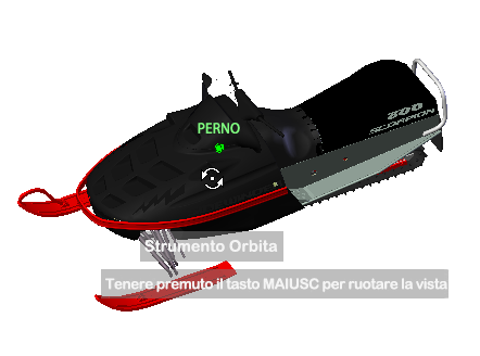

Tale strumento consente di modificare l'orientamento di un modello. Il cursore assume l'aspetto del cursore Orbita. Trascinando il cursore il modello ruota attorno ad un punto perno mentre la vista rimane fissa.
Il punto di rotazione, o punto perno, è il punto base utilizzando durante la rotazione del modello con lo strumento Orbita. Può essere specificato nei seguenti modi:
Per controllare il modo in cui il modello orbita attorno al punto perno, è possibile scegliere di mantenere la direzione verticale del modello. Quando tale direzione viene mantenuta, l'orbita è vincolata lungo l'asse XY nella direzione Z. Se si trascina in orizzontale, la cinepresa si sposta parallelamente al piano XY. Se si trascina il cursore in verticale, la cinepresa si sposta lungo l'asse Z.
Se la direzione verticale non viene mantenuta, è possibile ruotare il modello mediante l'anello di rotazione visualizzato attorno al punto perno. Utilizzare la finestra di dialogo delle proprietà relative agli strumenti SteeringWheels per specificare se mantenere o meno la direzione verticale dello strumento Orbita.
