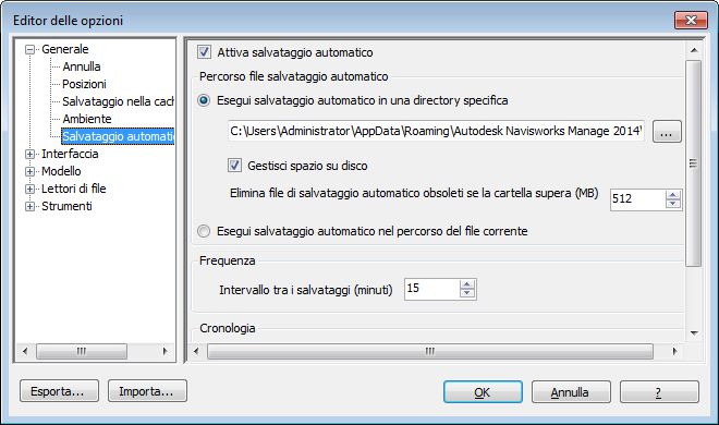

  1. Fare clic sul pulsante del menu Applicazione Opzioni.
  2. Nell'Editor delle opzioni espandere il nodo Generale, quindi fare clic su Salvataggio automatico.
  3. Impostare le opzioni di salvataggio automatico in base alle esigenze. Se ad esempio si desidera salvare un file di backup ogni 20 minuti, immettere 20 nella casella Autodesk Navisworks.
  4. Fare clic su OK.
