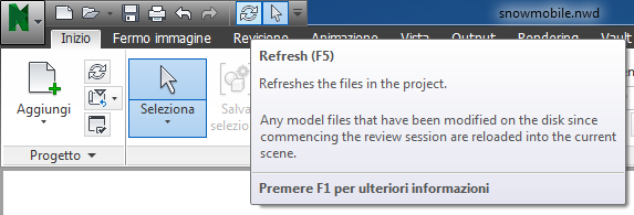

Se si posiziona il cursore su un'opzione o un pulsante del menu viene visualizzata una descrizione comando contenente il nome dello strumento, una scelta rapida da tastiera (se disponibile) e una breve descrizione del comando.
Alcune descrizioni comandi nel menu dell'applicazione, nella barra degli strumenti Accesso rapido e nella barra multifunzione sono progressive. Se si mantiene più a lungo il cursore sull'opzione di menu o sul pulsante, la descrizione comando si espande e mostra informazioni aggiuntive.
Quando la descrizione comando è visibile è possibile premere F1 per visualizzare la guida contestuale, contenente ulteriori informazioni sullo strumento.
