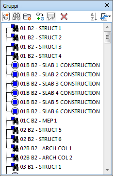

La finestra Gruppi è una finestra agganciabile in cui vengono visualizzati i gruppi di ricerca e di selezione disponibili nel file di Autodesk Navisworks.
I gruppi di selezione vengono identificati dall'icona
e i gruppi di ricerca dall'icona
È possibile personalizzare i nomi dei gruppi di selezione e di ricerca e aggiungere commenti, nonché copiare e incollare nomi dalla finestra Gruppi. A tale scopo, fare clic con il pulsante destro del mouse su un elemento nella finestra Gruppi e scegliere Copia nome nel menu contestuale. In alternativa, è possibile fare clic su un elemento nella finestra Gruppi e premere CTRL+C. In tal modo, il nome verrà copiato negli Appunti.
È inoltre possibile visualizzare i gruppi di selezione e di ricerca come collegamenti nella vista scena. Questi collegamenti vengono creati automaticamente da Autodesk Navisworks. Se si fa clic su un collegamento, viene ripristinata la selezione attiva per la geometria nel gruppo di selezione o di ricerca corrispondente e tale geometria viene evidenziata nella vista scena e nella struttura di selezione.
È possibile utilizzare i pulsanti nella finestra Gruppi per creare e gestire gruppi di selezione e di ricerca nel file di Autodesk Navisworks.
