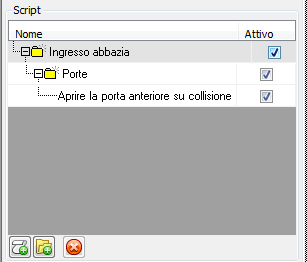

  1. Se la finestra Scripter non è già aperta, fare clic sulla scheda Animazione gruppo Script Scripter.
  2. Fare clic con il pulsante destro del mouse sulla struttura e scegliere Aggiungi nuova cartella nel menu contestuale.
  3. Fare clic sul nome di cartella di default e digitarne uno nuovo.
    Suggerimento: Utilizzare nomi che agevolino l'identificazione degli script in seguito.
  4. Selezionare lo script da aggiungere alla nuova cartella. Tenere premuto il pulsante sinistro del mouse e trascinare il mouse sul nome della cartella. Quando il cursore diventa una freccia, rilasciare il pulsante del mouse per inserire lo script nella cartella.
    In alternativa, selezionare lo script e tenere premuto il pulsante destro del mouse. Trascinare il mouse sul nome della cartella. Quando il cursore diventa una freccia, rilasciare il pulsante destro del mouse e scegliere Sposta qui nel menu contestuale.
