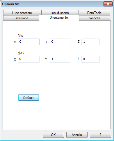

Fare clic sulla scheda
Inizio
gruppo
Progetto
Opzioni file
Nella finestra di dialogo
Opzioni file
, scheda
Orientamento
, immettere i valori necessari a modificare l'orientamento del modello.
Fare clic su
OK
