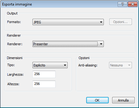

  1. Visualizzare la vista da esportare nella vista scena, quindi fare clic sulla scheda Fermo immagine gruppo Esporta elenco a discesa Immagine, quindi scegliere Immagine .
  2. Nella finestra di dialogo Esporta immagine, selezionare il formato dell'immagine da esportare.
  3. Selezionare un'opzione di rendering dall'elenco a discesa Renderer. Per ulteriori informazioni, vedere Finestra di dialogo Esporta immagine.
  4. Utilizzare le aree Dimensioni e Opzioni per impostare le dimensioni dell'immagine. Per ulteriori informazioni, vedere Finestra di dialogo Esporta immagine.

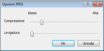

    Per il formato di file JPEG fare clic sul pulsante Opzioni e utilizzare la finestra di dialogo Opzioni JPEG per specificare le impostazioni di compressione e levigatura.
