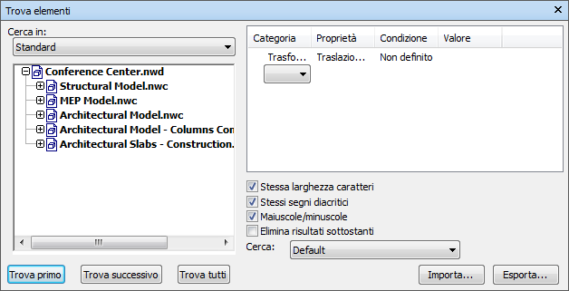

La finestra Trova elementi è una finestra agganciabile che consente di cercare elementi con proprietà o combinazioni di proprietà comuni.
Il riquadro sinistro contiene la struttura Trova selezione, con un elenco a discesa nella parte superiore, e consente di selezionare il livello di elemento da cui iniziare la ricerca, ad esempio un file, un layer, un'istanza, un gruppo di selezione e così via.
Le opzioni dell'elenco a discesa sono le stesse della finestra Struttura di selezione:
Il riquadro destro consente di aggiungere le istruzioni o le condizioni di ricerca. I pulsanti consentono di trovare gli elementi specificati nella scena, nonché di importare ed esportare i parametri di ricerca come file XML.
