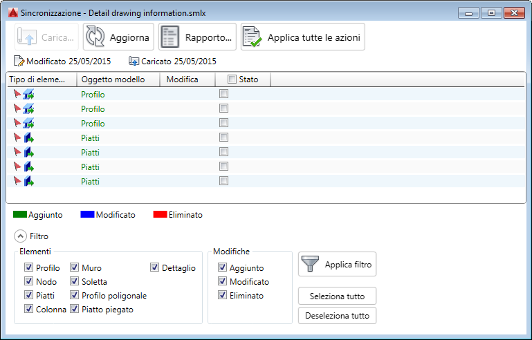

Caselle di controllo principali con i filtri applicati
Nella finestra di dialogo Sincronizzazione le caselle di controllo principali funzionano con i filtri applicati. Se gli oggetti vengono selezionati mediante i filtri ed è attivata una casella di controllo principale, solo le relative linee presenteranno la singola casella di controllo selezionata.
Finestra di dialogo sincronizzazione - Caselle di controllo principali Finestra di dialogo sincronizzazione - Filtri di selezione
Le immagini seguenti offrono un esempio:
Sono stati selezionati elementi della colonna da visualizzare (). È stata selezionata una casella di controllo principale di stato (). Tutti gli oggetti sono stati resi nuovamente visibili ().
Nella finestra di dialogo verranno visualizzate solo le linee della colonna con le singole caselle selezionate.

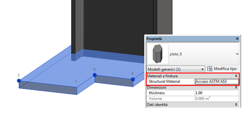

  • Materiale
Nell'esempio riportato di seguito il materiale della piastra di base è stato modificato in "Acciaio ASTM A53" in Advance Steel. Questa modifica è stata quindi sincronizzate nel progetto di Revit. La differenza viene individuata come modifica di Materiale. Se la modifica viene applicata, il materiale della piastra viene modificato in base al nuovo valore.
Modello di Advance Steel
Processo di sincronizzazione del modello di Revit
Modello di Revit sincronizzato
