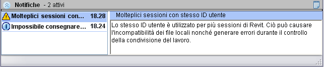

Questi messaggi sono elencati nel riquadro Notifiche di Worksharing Monitor. nel quale possono essere presenti anche avvisi per il desktop relativi a tali problemi. Vedere Impostazione delle opzioni di Worksharing Monitor.
Per visualizzare i dettagli delle notifiche, fare clic sul riepilogo corrispondente nell'elenco a sinistra. La descrizione delle notifiche viene visualizzata nella parte destra del riquadro.
Worksharing Monitor for Autodesk Revit visualizza due tipi di notifiche.
Icona Tipo Descrizione
Avviso La situazione potrebbe causare l'interruzione della condivisione del lavoro o del funzionamento di Worksharing Monitor for Autodesk Revit. Intraprendere le azioni opportune.
Messaggio informativo La situazione potrebbe incidere sulle attività di Revit.
