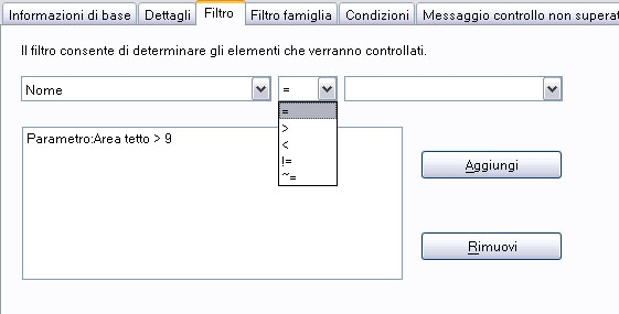

La scheda Filtro di Model Review consente di specificare con precisione gli elementi del modello di Revit da includere nel controllo.
I filtri sono utilizzati principalmente per specificare gli elementi da includere o escludere dal controllo.
Una volta definito un filtro, utilizzare il pulsante Aggiungi per aggiungerlo all'elenco di filtri attivi.
Anziché controllare l'intero modello, è possibile applicare un filtro per controllare una categoria specifica di elementi.
Ad esempio, possono esservi dei casi in cui si desidera ignorare i locali con un'area inferiore ad un determinato numero di piedi quadrati (LOCALI_AREE > 9 ft2).
