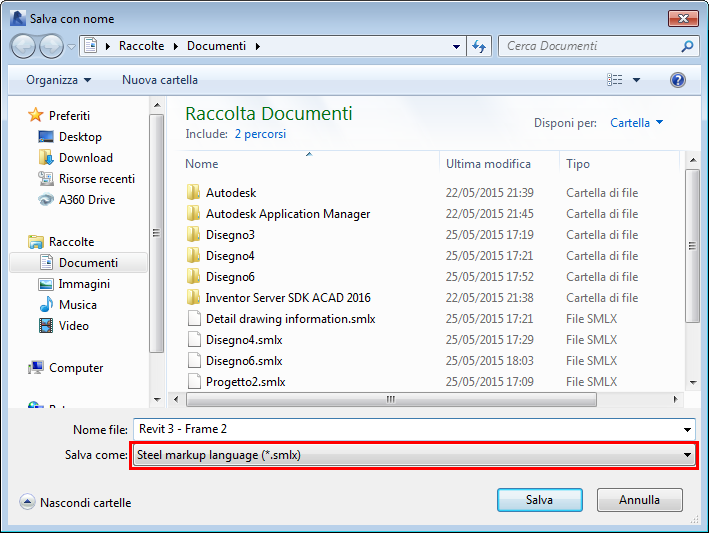

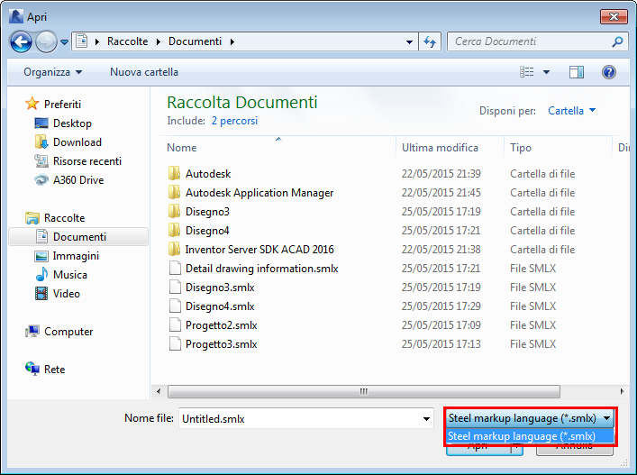

Formati dei file trasferiti
Il formato .smlx è il formato principale utilizzato dall'estensione. Altri formati supportati includono IFC, CIS/2, PSS e SDNF.
Elementi trasferiti (.smlx )

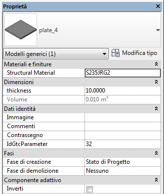

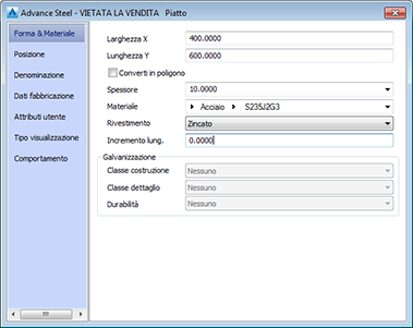

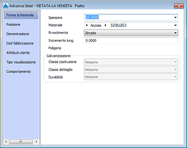

Le piastre di Advance Steel vengono importate in Revit come famiglie di piastre.
Per importare piastre in Revit, è necessario effettuare quanto segue nel menu Impostazioni:
Queste piastre vengono reimportate in Advance Steel come oggetti piastra.
Le immagini seguenti mostrano un modello in Advance Steel che contiene una piastra rettangolare, poligonale e circolare. Il modello è stato trasferito in Revit e quindi è stato rinviato ad Advance Steel mediante .smlx. Le piastre vengono importate in Advance Steel come oggetti di tipo piastra.

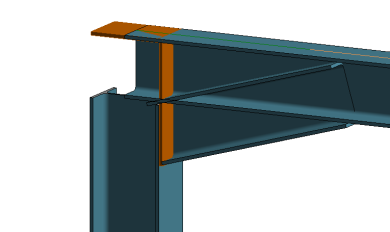

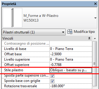

I pilastri vengono trasferiti in Revit come pilastri strutturali di tipo "Obliquo - basato su punto finale", indipendentemente dall'angolo nel modello di Advance Steel.In Advance Steel vengono importati come pilastri e il ruolo di modello relativo è impostato su "Pilastro".
Le immagini seguenti mostrano un modello in Advance Steel che contiene numerosi pilastri obliqui e verticali. Il modello è stata trasferito in Revit, in cui i pilastri sono stati importati con lo stile pilastro "Obliquo - basato su punto finale".
| Advance Steel | Revit |
