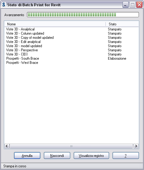

Per monitorare l'avanzamento di un processo di stampa, utilizzare la finestra di dialogo Stato di Revit Batch Print.
Quando si avvia un processo di stampa batch, Revit gestisce la stampa dei disegni senza supervisione da parte dell'utente.
La finestra di dialogo Stato di Batch Print for Revit viene visualizzata all'avvio del processo di stampa e contiene tre tipi di informazione sullo stato del processo di stampa:
Per... Procedere come segue...
Nascondere la finestra di dialogo in modo che non ingombri l'area del desktop di Windows Fare clic su Nascondi.
L'icona di Batch Print for Autodesk Revit viene visualizzata nella barra delle applicazioni di Windows. Per ripristinare la finestra di dialogo Stato di Batch Print, fare doppio clic sull'icona oppure fare clic con il pulsante destro del mouse e scegliere Apri.
Annullare un processo di stampa Fare clic su Annulla.
In Revit viene visualizzata una finestra di conferma. Fare clic su OK per confermare la richiesta di annullamento. I disegni rimanenti non verranno stampati.
Visualizzare il file di registro del processo di stampa batch Fare clic su Visualizza registro. Vedere File di registro.
